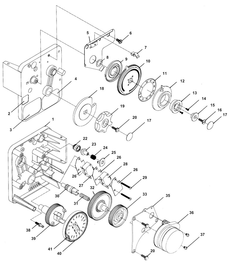

FLECK9500阀,如何加装微动开关?用来通知原水泵启动.。

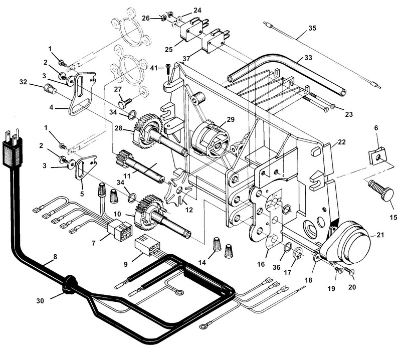

这里有两张图,从实际工作经验来说,两张图中都可以找到位置加装你提到的微动开关。但是总体来说一般建议将微动开关加装在控制器中(即第一张图中)
控制器中有个标准的位置可以加装微动开关,准确的你可以找一个阀体控制器打开看一下,或是向上海FLECK方面咨询一下(因为我们是目前还没有与FLECK的较好的沟通渠道,FLECK这方面的工作也很弱,不好意思罗)。

谢谢!我可以把微动开关加在25#与24#之间吗?把23#螺丝加长,是否可行?

你的做法不可行的;
可以利用第一张图的27#微动来做呀!!很简单.

对不起!没发现图是9000的,9500不一样。
27#微动开关改是改电路并不保险!

根据我自己的印象,在图一的件1的左上角有个位置专门可以加装你所说的开关的,记不清了。你可以检查一下看看。

加在25#微动开关的左侧,螺丝加长

我同意楼上!谢谢!

加在1号,可穿螺丝,有利于维护!我是这么做的
