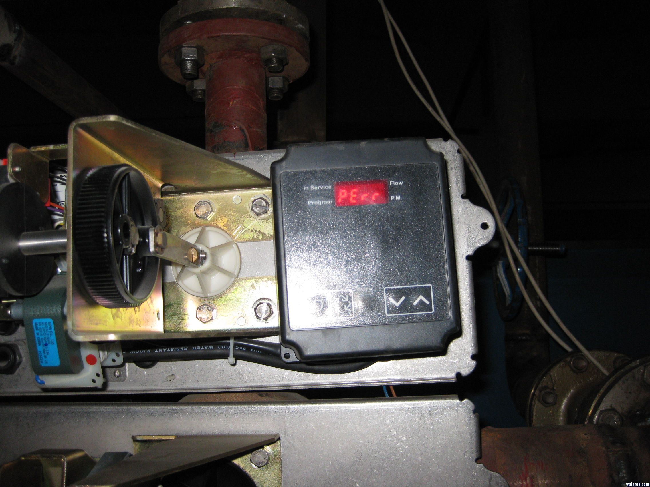

下面这种多路阀怎样控制。显示的PERR是什么信息,怎样处理?

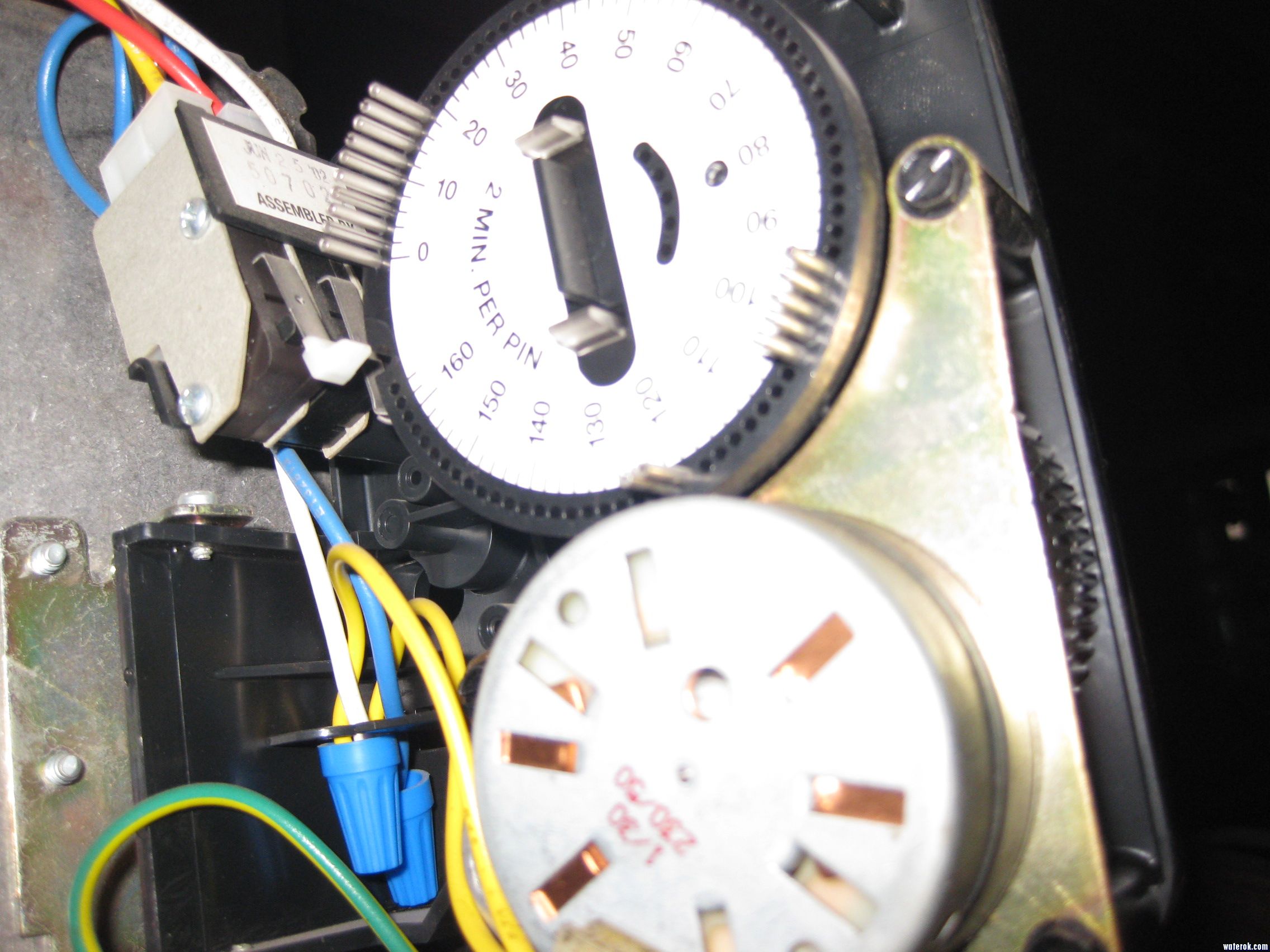

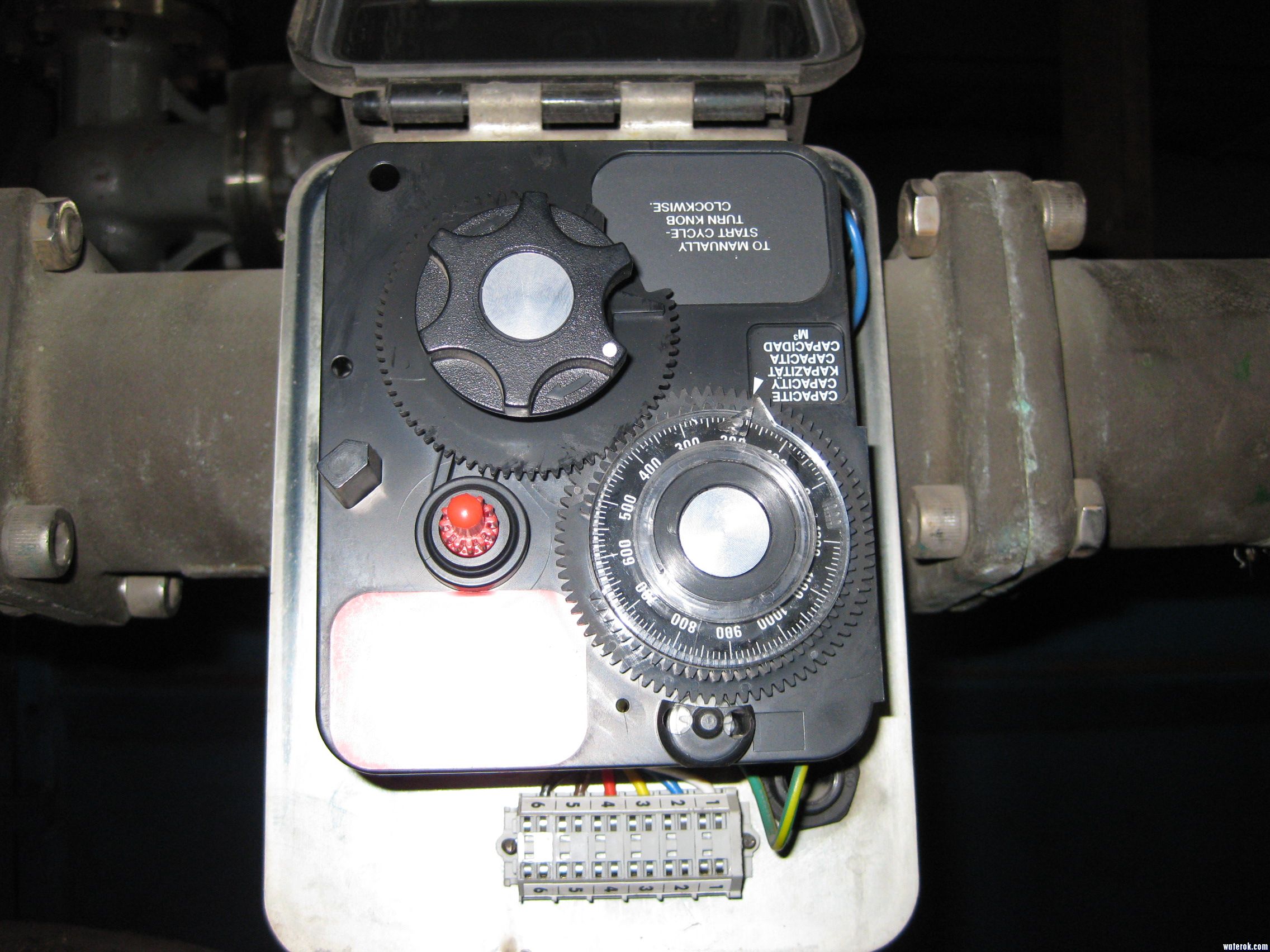

问题二:下面这个阀门启动再生时能听到计时器的声音,但是没有反洗、吸盐等操作。不知怎样解决
发表于 2010-1-4 10:01 | 显示全部楼层
电子式的控制阀是你的程序设定有错误。机械式的现象描述不是很清楚,不好判定。
发表于 2010-1-4 13:10 | 显示全部楼层
回复 2# 软水007
    富来3900机械式,不知是系统6还是7,故障描述不清楚。
发表于 2010-1-4 21:22 | 显示全部楼层
上面的是3200NT的控制器,可以详细看下说明

发表于 2010-1-5 14:14 | 显示全部楼层
回复 6# 软水007
    你对照电子控制器说明书重新设定一下程序参数,可能是某些参数设定错误。机械式的控制阀可能是微动开关的故障,你把故障再描述清楚点有助于判断故障点

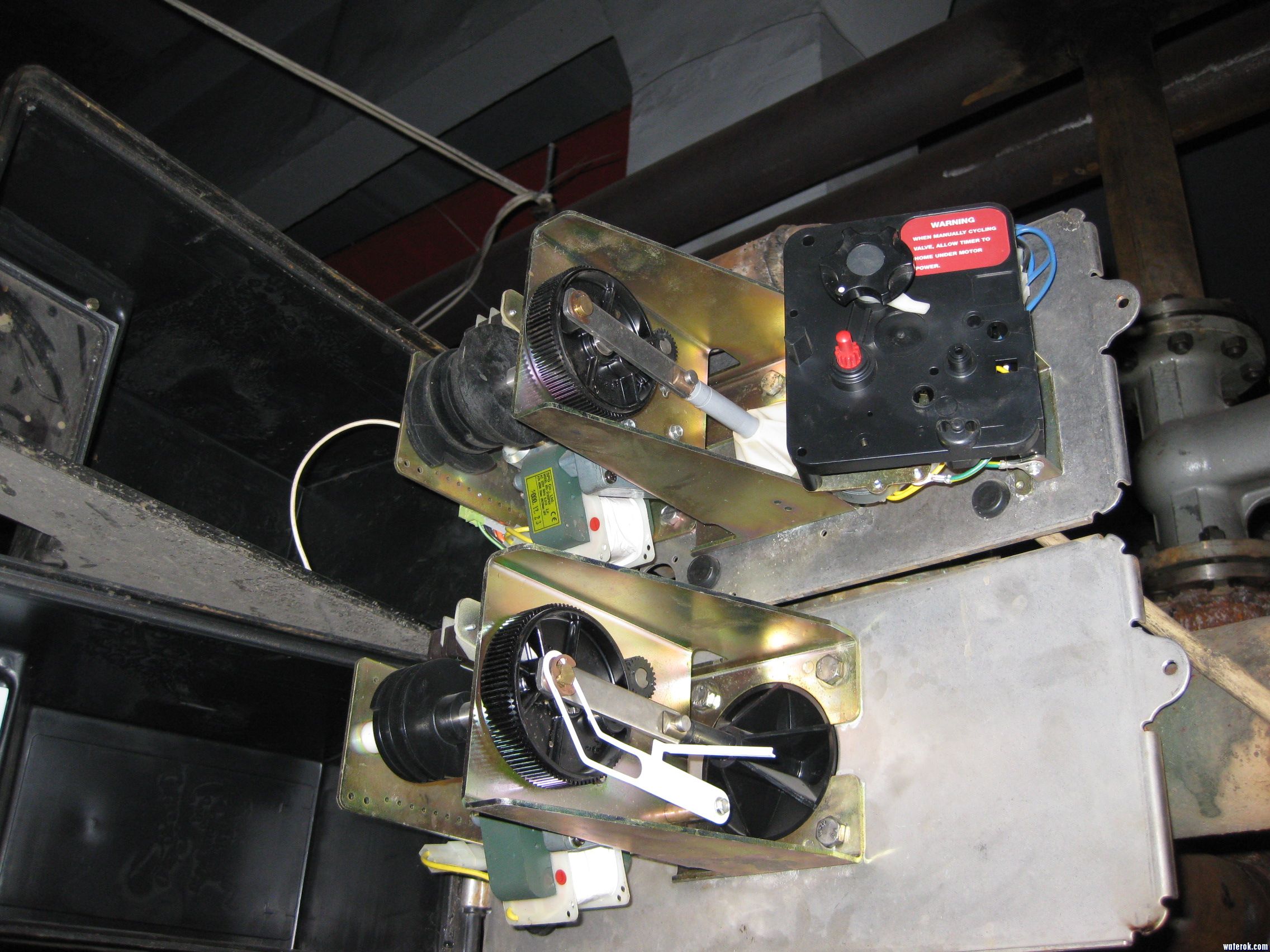

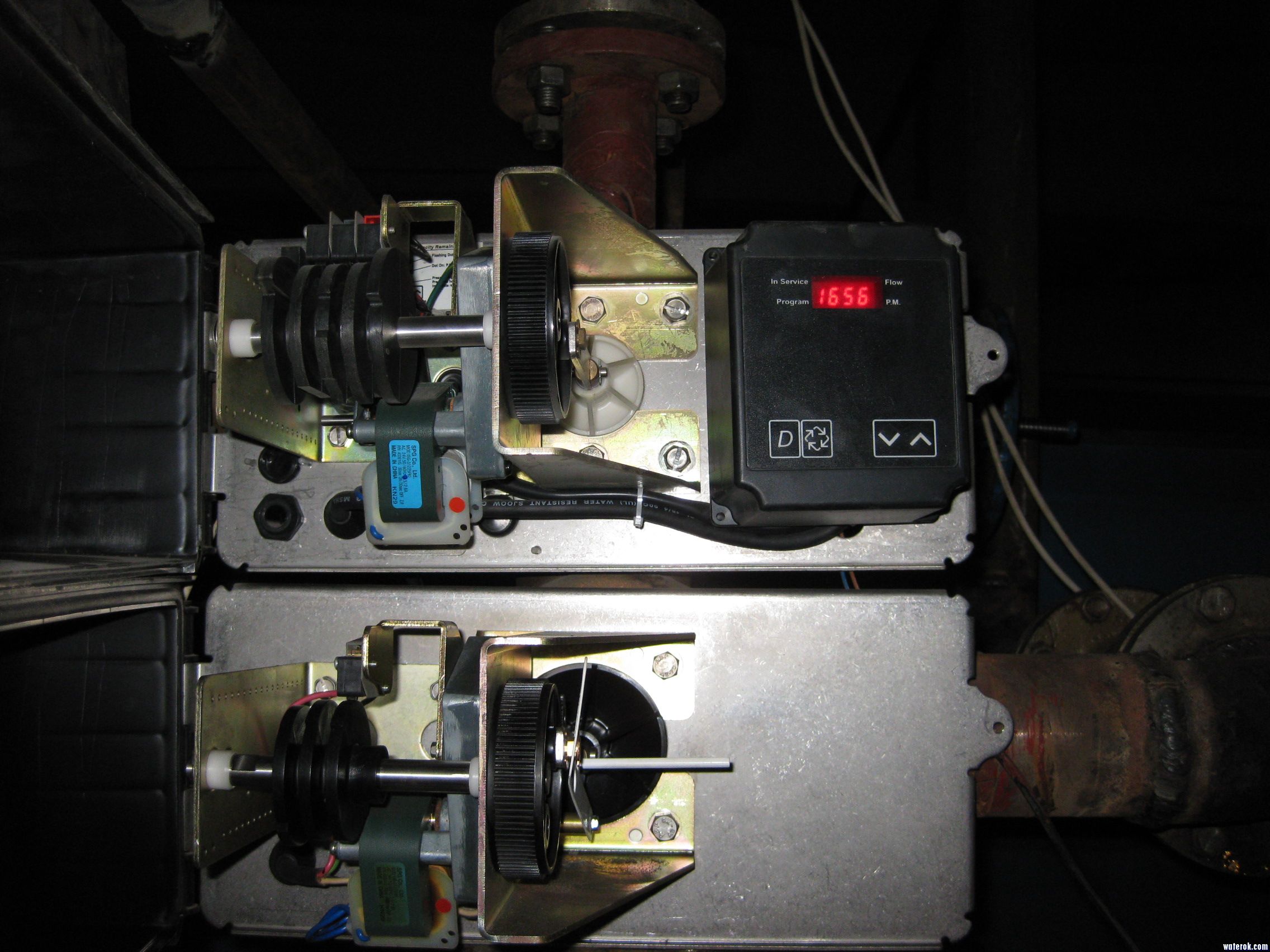

发表于 2010-2-4 15:32 | 显示全部楼层
3200NT的一套,机械的一套,但机械的有些不合理/副阀是系统6的流量计是远程的,应该是自己该制造的,但是面板的线是系统6的《改造版》13691418102
发表于 2010-2-28 13:28 | 显示全部楼层
3200NT显示的PERR是故障信息。设置有问题。启动再生时能听到计时器的声音,但是没有反洗、吸盐等操作,观查阀芯运动,那是卡住了。
 楼主| 发表于 2010-4-22 14:35 | 显示全部楼层
问题一直得不到解决,一套不吸盐、一套向盐箱不停地灌水。请问青岛附近有没有专业维修、销售的呢?
发表于 2010-4-23 14:18 | 显示全部楼层
青岛的你可以找青岛迪美啊,你说的故障描述不清楚,而且好多问题是要到现场一一检查排除,才能确定问题所在,在这里解决比较困难。
3200你可以初始化,然后重新设定试试,至于方法,我也不记得了,你看一下说明书吧。
问题二:程序电机损坏,电线损坏,微动开关故障,活塞卡死都有可能,需要一一检查的。
