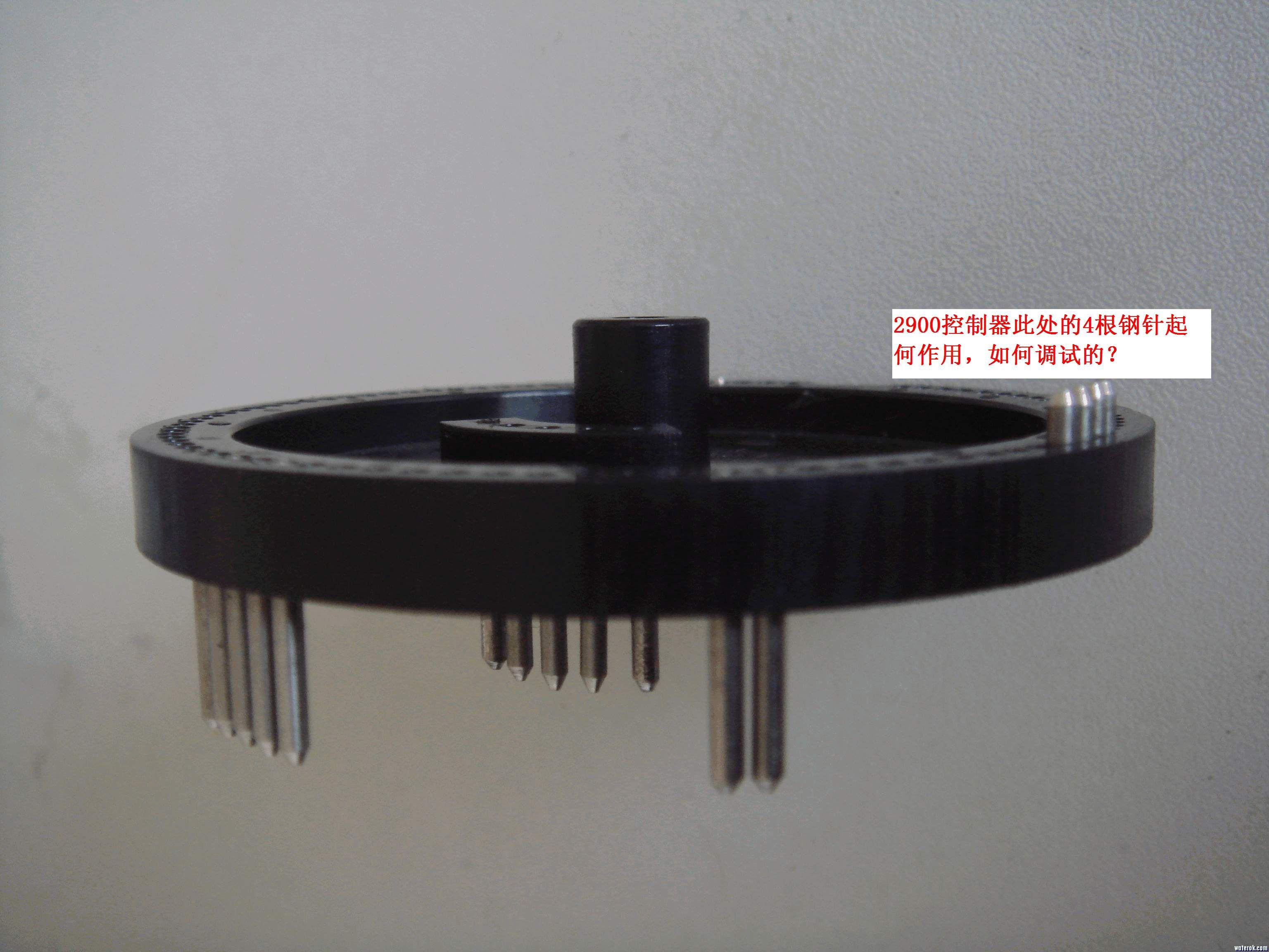

2900的时间盘。

好想是带动辅机再生启动的
 楼主| 发表于 2009-11-28 20:55 | 显示全部楼层
设置再生时间时应该要跟随最后结束的两根钢针相应的后移?
4根针触动的是一个微动开关,触动后发信号给另一个软水器的电机工作,从触动开关到另一个软水器‘反洗’
大概10分钟。我一般都把这4根针扎在“盐箱水回注”功位上面,这样A罐完后,紧接着B罐也开始,尽量把针扎在这个功位附近。最好不要把针扎的太靠前了,那样两个软水器同时再生,水压不大的情况下,自来水压力分给两个罐,对再生效果有影响。

改系统阀用的一个微动开关的触点
发表于 2011-7-30 11:09 | 显示全部楼层
就是一个时间阀和一个流量阀改成系统六在竹筏上的一个触点
